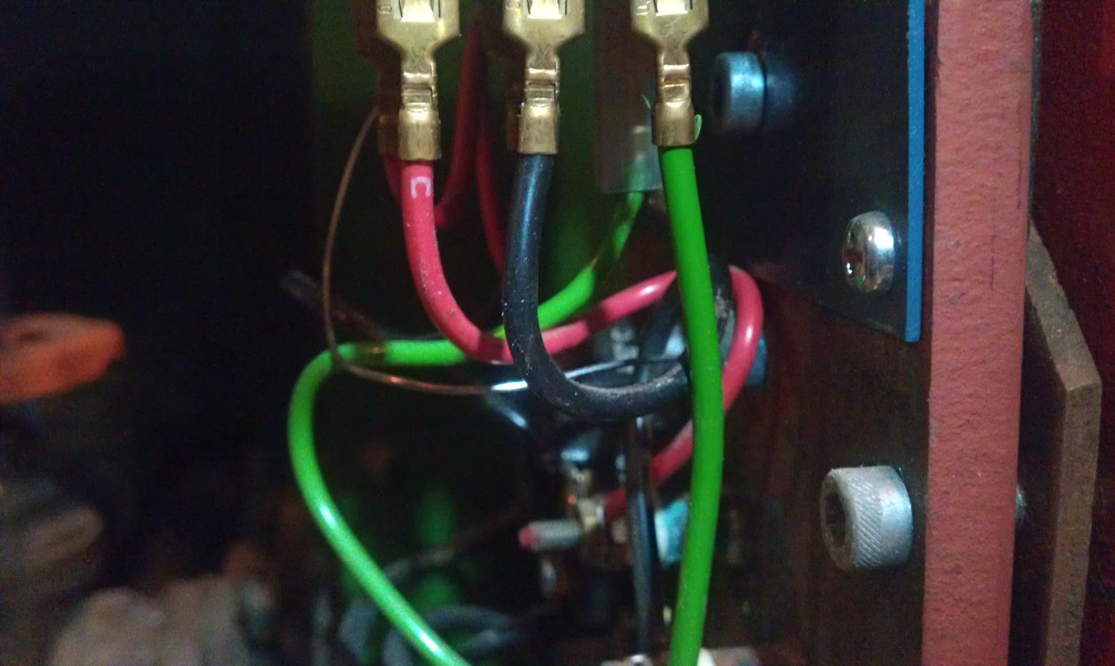

21 okt 2011 18:50 #11 av Ronnie Lidström
Vi kan ju göra en samling här av gamla "färgstandarder". Om ni ser en elanslutning som ni vet (gärna så exakt som möjligt) datumet på, ta en bild och lägg upp!
Jag kan börja.
Matning till patronen i en elpanna stämplad: 1979 (L1=Röd L2=Svart L3=Grön)

22 okt 2011 12:19 #14 av Mats Persson
Men den bilden som Ronnie har postat, är det inte de interna förbindningarna? När man tillverkar en apparat så följer man väl inte starkströmsföreskrifterna? Det är väl andra direktiv man har att rätta sig efter då?
22 okt 2011 13:10 #15 av Ronnie Lidström
Ah jo det är ju sant! Är väl mera fritt vad man får använda för färger inne i maskiner..
Nån som har koll på när gul och grön förbjöds? Direkt samtidigt som gulgrön blev standard för jord?

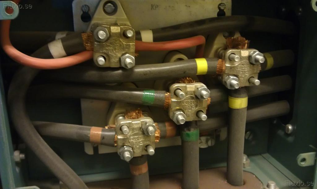

23 okt 2011 09:04 #19 av Ronnie Lidström
Här är faserna märkta: Brun, Grön, Gul. Och PEN-ledaren är märkt Vit(?). Jord är röd.
Vet inte exakt årtal, men skulle tippa på 50-60tal
23 okt 2011 13:37 #20 av Tomas Karlsson
Svenne Eriksson skrev: Fick man verkligen använda Grön som fasledare 1979?
Hade för mig att Gul och Grön fas-ledare förbjöds, för att förhindra förväxling, i samband med att gulgrön jordledare infördes?
Det har inget att göra med grön/gul som ersatte röd under perioden 1968-70. FK i färgerna gul och grön stoppades i tillverkningsledet i slutet av 80-talet och sen användes lagren upp, därför förekommer de in i 90-talet precis som Patrik nämner.
Ett fall jag känner till där man har många förvirrande färgkoder i samma anläggning gäller ett bygge som pågick 1969-76, dessutom med strikt 5-ledarsystem som inte var så vanligt då.
I etapperna 69-72 förekommer EKKJ/FKKJ/AKKJ med färgerna röd-svart-grön-grå och röd-svart-grå-blå.
Här har pga olika konsulter, arbetsledare, montörer uppstått en otrolig blandning där nollan varierar mellan grön-grå-blå det enda säkra är L1-röd L2-svart. Dessutom har man även använt grön/gul till annat än jord i EKK/EKKL där man tyckt det passat enligt tänket från tiden före och runt 60-talet.
I etapperna 72-76 har nummermärkning 1-4 slagit igenom och även har det då entydigt använts 4 som nolla.
Dessutom korrekt hantering av grön/gul i klenare kablar.
