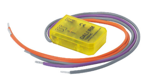

Jag köpte för några år sedan små DALI styrmoduler från Wennerströms ljusteknik
https://www.google.se/search?q=tridonic+dali+rm&tbm=isch&tbs=simg:CAQSlQEJBS6v99Dnpe8aiQELEKjU2AQaAggLDAsQsIynCBpiCmAIAxIo1gbXBpgK0RKXCuIGohSvAuQG0BLwNvQ2sDbyNp01uiiWNeY28zb4PBowZdU6mp_13Tv62QUAIhSMc41zh1nE6ZsAyeu_1VyDLZinvTo3d2TZcwdI_1PoJm1Ors9IAQMCxCOrv4IGgoKCAgBEgR5CK5CDA&sa=X&ved=0ahUKEwiYzMKnuKHPAhXIPxoKHbSRBREQwg4IGygA
Kom inte ihåg vad jag betalade.
Man kan programmera dem och lamporna (har 6 stycken i mitt badrum) utan PC (vilket man måste lusläsa manualen om), de vill ju helst att man köper deras dyra USB-interface.
Jag hade 4 tryckknappar för olika scenarier samt 2 tryckknappar för dimmring. Totalt 2 små moduler placerade i apparatdosan, och 8 stycken 24 volt trycknappar från Clas Ohlson.
Jag tog en vanlig 24 VDC spänningsförsörjning för att "mata" DALI-bussen. (Den som Tridonic hade var för dyr).
