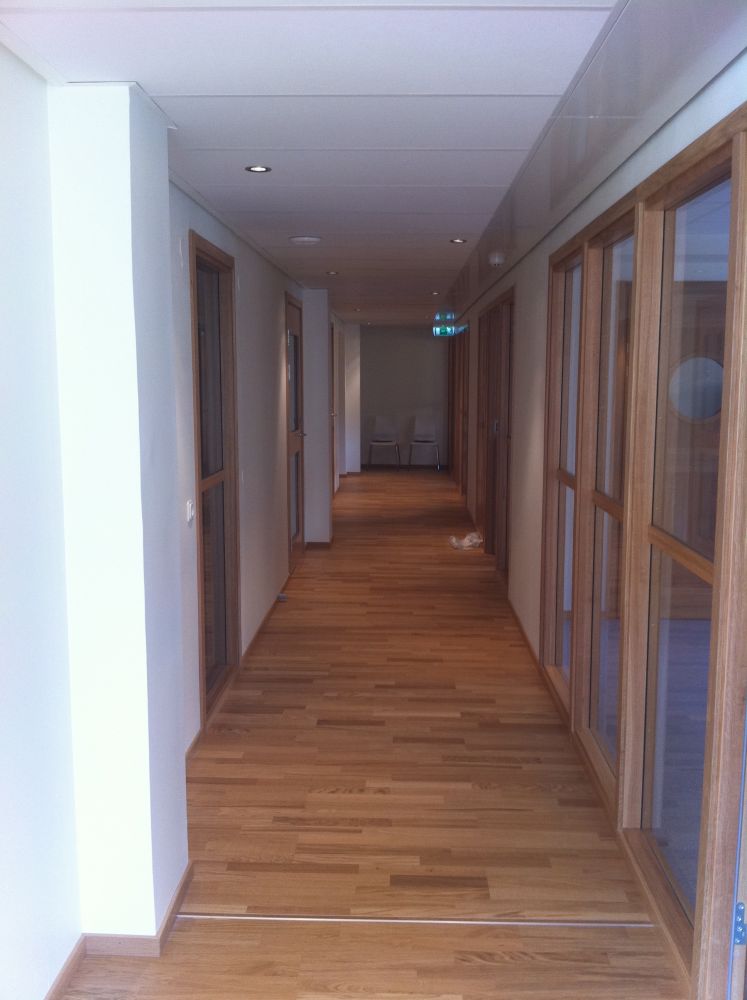

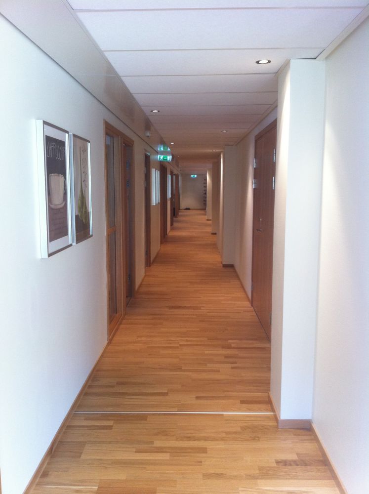

Här kommer några bilder på korridoren i fråga. Det blev väl ca 50 spottar i korridoren och ca 50 i andra utrymmen. Resultatet blev ganska bra, spottarna och det mjuka ljuset tillsammans med golv och fönsterlampor bidrar till en känsla av hemtrevnad som man eftersträvat
Troligen blir det ett återbesök när den mörkare årstiden kommer för att komplettera med några fler spottar

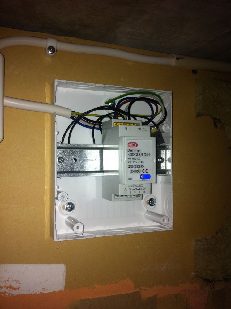

Styrningen blev 4 st dimmrar av den här typen placerade ovan undertak, vilka alla fyra styrs samtidigt av återfjädrande tryckknappar
12 jun 2011 08:30 #8 av Ronnie Lidström
Är dom där ihopkopplade med någon slags "synk-kabel"? Annars får du säkert fara tillbaka dit då dimmrarna blir i otakt :stubben:
Brukar hända ibland då man har många switchdimmade armaturer. Då är det bara att bryta strömmen nån sekund och sen slå på igen.
12 jun 2011 14:54 #9 av Rikard Ågren
Nej men det sitter transientskydd på utgången vilket tydligen ska göra att de håller takten. Provade utan och det gick inte alls.
