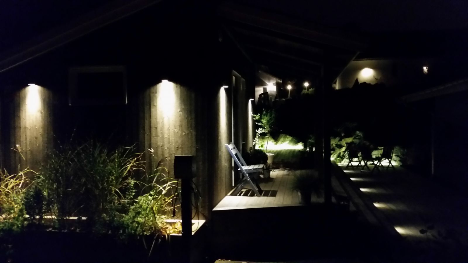

10 mar 2015 12:03 #11 av Lars Blomkvist
Svar från Lars Blomkvist i ämnet Led till altan
I stället för att fokusera på installationslösningar så tänk först vad syftet med belysningen ska vara?
Din tanke var främst att belysa upp långsidan men glasrutor är svåra att belysa :lol:
Är det buskarna som ska belysas så är det viktigt att det är bra färgåtergivning som Malmbergspuckarna knappast kan ge. Använder du dessutom spottar i tak så får du en jämn belysning över alla buskar och det blir inte särskilt spännande.
Pollare eller markspottar skulle jag föredra med tanke på att det är ett helt glasparti. Kanske några nedåtriktade armaturer under fönstret skulle funka?
Bifogar en bild där vi körde Hide a lite armaturer på väggen. på "berget" så la vi en ledlist. Altanpuckarna ville kunden ha men tycker själv detta bara ser ut som en flygplats :)
