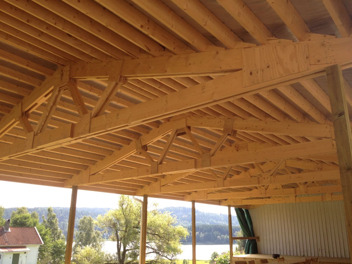

Jag skall sätta upp lite armaturer till en liten uteplats på en bygdegård.
Den är 145mm2 med en liten scen, det är tak över hela uteplatsen/dansbanan (takstolar & yttertak, inget undertak).
Det jag är ute efter är allmänbelysning när det börjar mörkna på kvällarna samt två spotlights / strålkastare som skall riktas mot scenen.

Bifogar en bild så det är lite lättare att förstå.
En tanke är att man kanske kan pendla ner nån typ av lite större glob, två mellan varje takstol som hänger jämn underkant takstolarna

Någon upp/ner eller enbart upp eller ner ljus på ett par stolpar. och någon spott som lyser på varannan takstol skulle jag nog tyckt var häftigt. Synd att takstolarna inte är större då hade jag belyst de 'Dolt' tex med ett lysrör eller ledstrip mm så att de ligger på den nedre delen av takstolen och lyser uppåt. vill man kan ta och fräsa in de så blir det helt dolt. om du förstår vad jag menar.

Jag gjorde en dansbana för några år sedan. Där körde vi med ljulgransslinga med 15w bajonettlampor. Blev en mysig stämning och lagom med ljus över allt. Hade även varje slinga på en egen dimmer för att få till bra ljusbild på golvet.
Vi spände vajer mellan varje takstol och fäste slingan med buntband.
