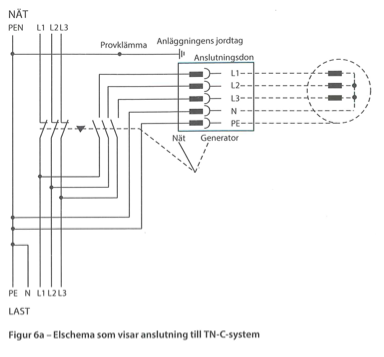

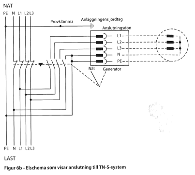

15 okt 2014 14:17 #6 av Örjan Borgström
Det finns en nyutgiven version av SEK handbok 447 Generatoraggregat där bl a dessa båda inkopplingsexempel finns med.
Motståndet som omtalas i tråden finns inte längre kvar.

15 okt 2014 18:05 #7 av Timmy
Svar från Timmy i ämnet Traktordrivet reservelverk
Avser dom inkopplingsexemplen verkligen ett mobilt verk med inbyggd jordfelsbrytare?
