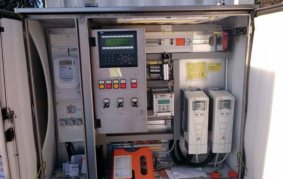

Började som ett enkelt jobb. Skulle bara åka ut byta ut ett modem. Innan hade dom haft ett modem dom ringde upp till, nu montera ett 3g modem med fast ip nr. Modemet anslutet via en seriell port till en plc. Förut hade dom ett program som hette filetran som dom ringde upp och kunde ladda hem data från plc. Nu sprack ju den grejen. Behöver tips på hur ja kan ta hem dessa filer med vilket program. Har även åkt ut på plats för att via dator koppla in mig på seriel porten och försökt tanka hem. Försökt med pytty connectar men inge mer.Någon som.har någon smart idee?
07 feb 2015 12:57 - 07 feb 2015 14:38 #2 av Rikard Ågren
Svar från Rikard Ågren i ämnet plc problem
Vad är det för PLC och vad heter modemet?
Vad hette det förra modemet?

Insys. Förra var ett westermo. Kan kolla upp mer specifikt. Tror dom även använde hmi tools för att ladda ner. Jag har ingen mer info just ju men får kolla upp det.

För att lite återgå till TS problem. På bilden ser det ut att sitta en Beijer OP-panel och då ligger det kanske nära till att PLC i kapslingen där är en Mitsubishi. Var är andra änden på seriekabeln ansluten till panel eller PLC och isf till vilken port där? Och hur har du tänkt att ditt Insys modem/router ska funka i sammanhanget? Inte självklart att den direkt är översättbar till det tidigare uppringda Westermo, speciellt inte att du kommer ut via seriesnittet utan att konfigurera upp det hela.
Och är det en Mitsubishi kan du använda MCP protokoll för anslutning via egna applikationer, det du kallar connect är troligen inta annat än mot Insys-burken. Verkar underligt att du skickas ut på detta utan mer bakgrund, ofta kan det bara misslyckas då. Kom in med mer info om du vill ha hjälp.

Oj nu fick jag lite läsa. :-) stämmer bra att de sitter en Mitsubishi där
Den är kopplad från panelen till modemet.
Sitter från Mitsubishi till panelen. Från panelen till modemet.

TS har ju inte direkt talat om vad det jobbas med för utrustning.
Nu vet vi att Mitsubishi PLC är kopplad till Insys-burken via loopthrough på OP-panelen med gamla seriekabeln.
Det jag ser som de steg han behöver göra är:
1. Sätt upp modemet/routern för Ethernet-Serial gateway med rätt parametrering både WAN och serieporten.
2. I andra änden installera tex Insys VCom för omlänkning av programmets COM via nätverk till ändutrustningen.
3. Kolla upp att pinconfig är rätt för D-sub vid modemet.
Värre är det inte och bara att utgå från dokumentation för de olika delarna nya/befintliga och utbytta. Insys är riktigt bra för många såna här och liknande fall.
