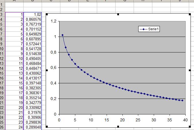

Jag tänkte bara skriva att jag gillar din approach. Det finns som regel ett matematiskt samband när det gäller sån här ren fysik.
Och så var det ju glädjande att du sen fann ytterligare stöd för att du funnit ungefär rätt kurvanpassning.
Jag provade att kasta in formeln ( -0,23 * ln( x ) + 1,02 ) i excel, och dra ut en kurva upp till 39 kablar.
Det ser logiskt ut, att de första man lägger ihop påverkar faktorn mest. När man kommit upp till något tusental så har nog kurvan i princip planat ut (inte matematiskt, men väl praktiskt ... ;))

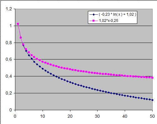

30 jan 2015 08:31 - 30 jan 2015 08:38 #5 av Mikael Malmgren
Då ln är en växande funktion för ökande x så kommer ekvationen gå mot minus oändligheten, dvs det går i teoretisk inte att lägga mer än 84 kablar eller e(1,02/0,23), men vi får väl hålla oss till heltal. :P
OM man nu skall följa given ekvation!
www.elektroinvent.se
30 jan 2015 08:45 #6 av Electrum
Ja se där.
Så blir det ju faktiskt. :blush:
Så en korrekt ekvation bör ha antalet kablar även i en annan term/faktor.
30 jan 2015 09:39 - 30 jan 2015 09:42 #7 av Mikael Malmgren
Kanske en exponentialfunktion typ 1,02*x-0,25. Den kommer i alla fall ha gränsvärdet noll om x går mot oändligheten.
Men jag vet inte hur de har fått fram värdena i standarden om det finns någon matematisk funktion. :unsure:
30 jan 2015 10:51 #8 av Electrum
Ja det ser ju generellt bättre ut.
Jag kunde inte formatera kurvnamnet så formeln rätt skriven (med upphöjda tecken), men det framgår vilken kurva som är vilken, men försök inte räkna med det som står i diagrammet. :)
