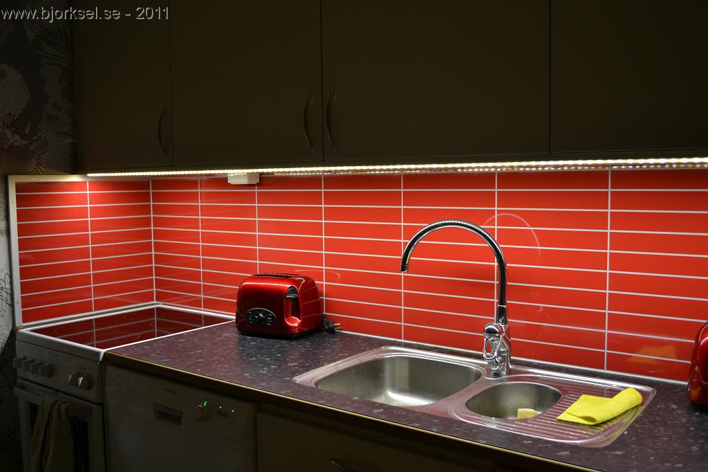

Här har vi fräst in en aluminiumprofil som sedan LED-strippen/tejpen sitter tejpad i. Blir mycket bra och man blir inte bländad om man tittar på den rakt från sidan.

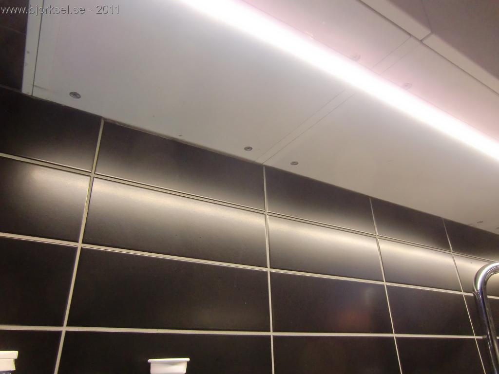

Här har vi bara tejpat fast den direkt under överskåpet (Detta är på firman, som test) Om man tittar på den rakt från sidan så blir man lite bländad, eftersom det är stor (120° tror jag) spridning på ljuset.

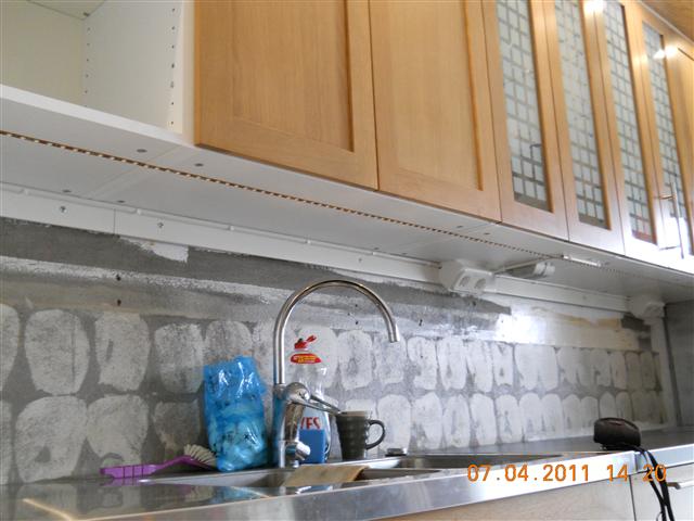

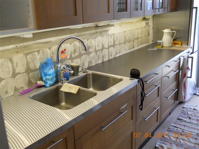

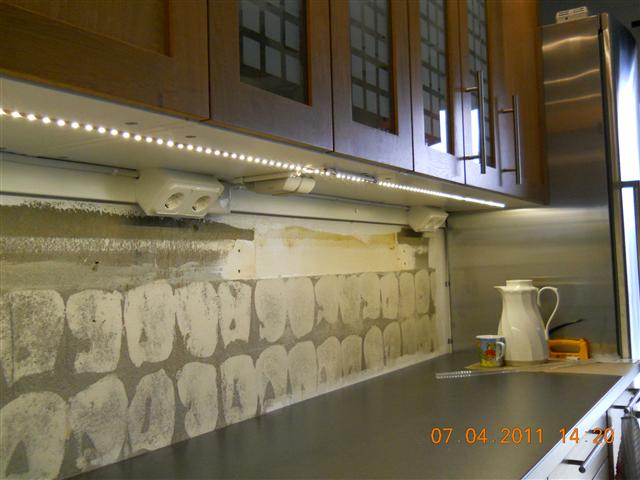

Nu har jag installerat min första LED-strip i ett kök. Hade först installerat halogenspott-skenor, men som det visade sig gav alldeles för dåligt ljus. Rev då det och satte upp en tejp. Blev jättebra ljus, MEN på den rostfria diskbänken så blev det massor av vita ränder. F*N!
Då undrar jag, ni (framförallt du Ronnie) som är rutinerade "LED-installatörer", hur ska jag lösa detta? Kan man avskärma tejpen på något sätt eller är det bara att byta? Jag använde IP20-modellen. Hade det blivit annorlunda med IP68-modellerna?

Ja, för att följa upp med hur det blev. Var dit i dag och kunden hade kaklat med vit, skrovligt kakel. Gjorde absolut ingen skillnad. Hade dessutom med mig 1 m IP68 LED-tejp och höll upp över den rostfria diskbänken för att se om den gjorde någon skillnad, men icke.
Men kunden sa att de hade vant sig med ränderna och att de knappt såg dem längre, men att de ville ha dimmer. På kvällarna var det hur starkt ljus som helst. Fixade dimmer.
Men då har man lärt sig en läxa i alla fall. Är det en rostfri diskbänk, skit i LED-tejp.
