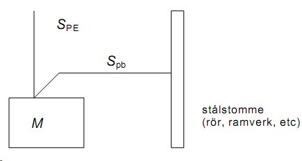

SS436 40 00 Utgåva 2 skrev: 544.2.2
En skyddsutjämningsledare som förbinder utsatta delar med främmande ledande delar ska ha en ledningsförmåga som är minst hälften av vad den minsta motsvarande skyddsledaren har. En skyddsutjämningsledare som inte är en del av en kabel anses vara mekaniskt skyddad genom förläggning i rör, kanal, ingjutning eller om den är skyddad på ett motsvarande sätt.
Spb ≥ 0,5 SPE (*)
(*) med en minsta area av:
- 2,5 mm² Cu om ledarna är mekaniskt skyddade,
- 4 mm² Cu om ledarna inte är mekaniskt skyddade.
M Utsatta delar
SPE Skyddsutjämningsledarens ledararea
Spb Ledararean hos skyddsutjämningsledaren för kompletterande skyddsutjämning
Står även i 543.1.3
Separat framdragen skyddsledare som inte ingår i matande kabel ska ha minst följande area:
– 2,5 mm2 Cu eller 16 mm2 Al om den är skyddad mot mekanisk skada.
– 4 mm2 Cu eller 16 mm2 Al om den inte är skyddad mot mekanisk skada.

Jag tror det handlar om det allmänna kravet på skyddsledare i 543.1.3 som Ronnie citerar, som säger att en separat framdragen skyddsledare ska ha minst denna area. Så i detta fall där skyddsledaren är en skyddsutjämningsledare som inte ingår i en matande kabel så måste den vara minst 2.5/4 mm2.
Detta gäller också för 544.2.1 (skyddsutjämning av två utsatta delar), eller ?
Om däremot fasledarna skulle vara t.ex 10 mm2, då överrider kraven i 544.2.x vad som sägs i 543.1.3.
