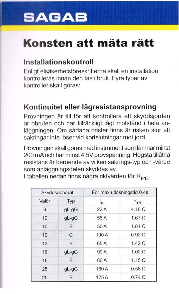

Svarar visst utan att kontrollera mitt minne, det är som Bo skriver krav på instrument enligt SS-EN 61557 precis som det var i förra standarden. Men visst fanns det krav på instrument som visar mätvärde i förra standarden!?
Max resistans enligt Eurotest
Gruppledning, Högsta tillåtna resistans
1,5mm² 0,8Ω
2,5mm² 0,5Ω
4mm² 0,35Ω
6mm² 0,25Ω
10mm² 0,15Ω
Enligt min lärare under AB-kursen:
Formel: [ (Zmax-Zför)/2 ]
Enligt SAGAB Instrument:
